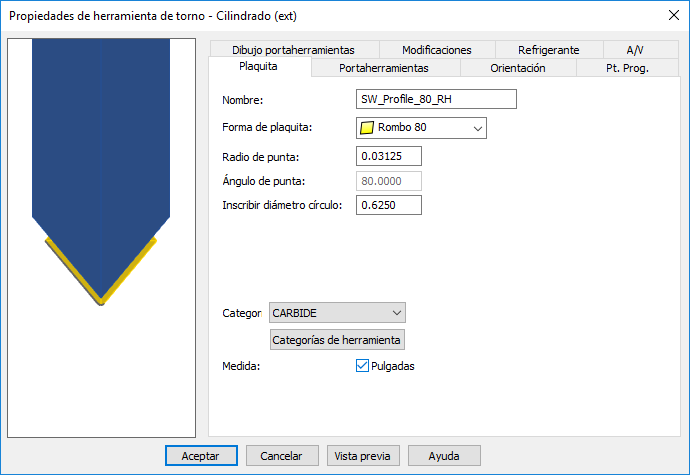

Utilice el cuadro de diálogo Propiedades de herramienta para ver y editar los detalles de una herramienta, y crear herramientas nuevas.
Para abrir el cuadro de diálogo de Propiedades de herramienta:
- Haga doble clic en el nombre de una herramienta de la pestaña de Herramientas del cuadro de diálogo de Propiedades de figura.
- Seleccione una herramienta en la pestaña de Herramientas del cuadro de diálogo de Propiedades de figura y haga clic en Propiedades
- Haga doble clic en el nombre de una herramienta en la pestaña de Lista Op de la ventana de Resultados.
- Seleccione una herramienta de la pestaña de Lista Op de la ventana de Resultados y haga clic en Propiedades
- Haga doble clic en el nombre de una herramienta en la lista de Herramientas actuales en el cuadro de diálogo de Gestor de herramientas.
- Seleccione una herramienta de la lista de Herramientas actuales en el cuadro de diálogo de Gestor de herramientas y haga clic en Propiedades.
