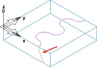

Es posible dar a las paredes forma de figura de saliente, lateral o cajera especificando una curva de sección transversal. Esta curva barre siguiendo la curva de la figura para dar la forma final. Es necesario que la curva:
utilice esta curva de sección transversal: |

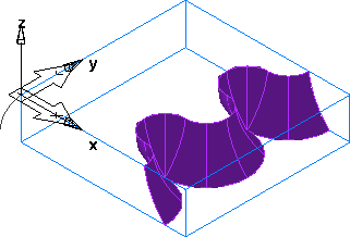

para crear esta figura: |

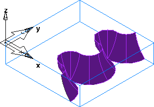

Es necesario que la curva sea una función en X e Y. En otras palabras, si dibuja una línea vertical paralela a los ejes X o Y a través de la curva en cualquier punto, únicamente puede cortarla una vez.
