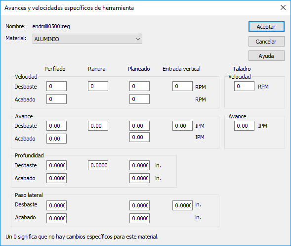

Cuadro de diálogo de Avances y velocidades específicos de herramienta
Nombre — Especifica el nombre de la herramienta actual.
Nota: Es posible editar el Nombre de la herramienta en la pestaña de Grupo de herramientas.
Para añadir materiales:
  1. Seleccione el Material en la lista.
  2. Cambie los valores de Avance, Velocidad, Profundidad (de corte) y Paso lateral que desee y haga clic en Aceptar.
    El material se incorpora a la tabla en la pestaña de A/V.
Para editar valores de materiales:
  1. Compruebe que el Material efectivamente es el que desea editar.
  2. Cambie los valores de Avance, Velocidad, Profundidad y Paso lateral que desee y haga clic en Aceptar.
    El material se actualiza con los nuevos valores en la tabla en la pestaña de A/V.
