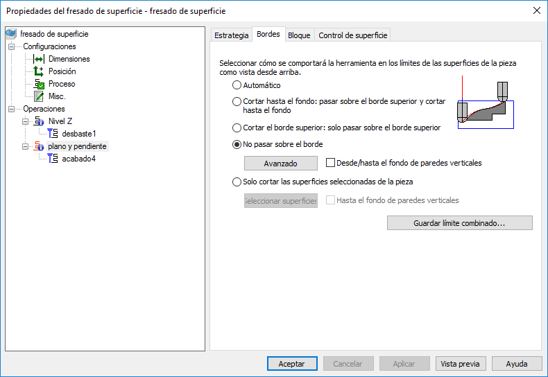

Es posible utilizar la pestaña de Bordes del cuadro de diálogo de Propiedades del fresado de superficie para determinar la manera en la que la herramienta actúa en los bordes de la superficie.
La pestaña ofrece la posibilidad de configurar la creación de trayectorias cerca de los bordes de superficie.
Automático — Utiliza un conjunto de normas para seleccionar No pasar sobre el borde o Cortar hasta el fondo para lograr el mayor rendimiento.
Cortar hasta el fondo: pasar sobre el borde superior y cortar hasta el fondo — No fija ningún límite. En este caso, FeatureCAM utiliza únicamente el límite fijado en las opciones de curva de la pestaña de Bloque.
Cortar el borde superior: solo pasar sobre el borde superior — Asigna una curva de límite similar a una cajera a la silueta de la pieza desfasada por un radio de herramienta. La herramienta pasa por encima de los bordes con el valor del radio de herramienta. Esto en PowerMill recibe el nombre de límite de silueta. Los límites de borde utilizan límites de silueta de la pieza, pero con los valores Z más altos en las siluetas que se encuentran en superficies verticales.

No pasar sobre el borde — Asigna una curva de límite similar a una cajera a la silueta de la pieza. La herramienta toca el límite de la superficie. Esto en PowerMill recibe el nombre de límite de punto de contacto. Evita cualquier corte de esquinas vivas en los bordes exteriores de la pieza. Si la pieza tiene una superficie vertical en el exterior de la pieza y tiene una esquina viva en la parte superior de la superficie vertical, se evita el corte de la superficie vertical porque coincide con la esquina viva en la parte superior.

Es posible configurar las opciones avanzadas en el límite de la pieza haciendo clic en el botón de Avanzado.
Si se desea cortar una superficie vertical hasta el fondo, seleccione Desde/hasta el fondo de paredes verticales.
Cortar superficies seleccionadas: solo cortar superficies seleccionadasFeatureCAM únicamente mecaniza las superficies seleccionadas y no corta ninguna de las superficies contiguas o sin seleccionar. Cuando no hay superficies contiguas, la herramienta pasa por los bordes con el valor del radio de herramienta.
Si se tiene una superficie vertical y desea cortar hasta el fondo, seleccione Hasta el fondo de paredes verticales.
Guardar límite combinado — El botón de vista previa muestra tanto la curva de límite de la pieza (en azul) como la curva del centro de la herramienta (en rojo) del modelo y permite guardarlo para volver a utilizarlo más adelante.
