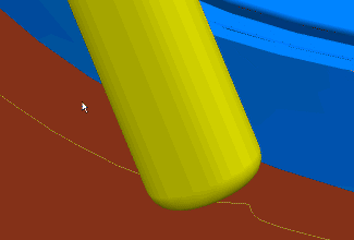

Ninguna Tolerancia axial:

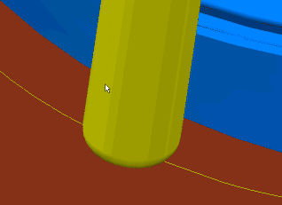

Tolerancia axial de 0,5 (mm):
