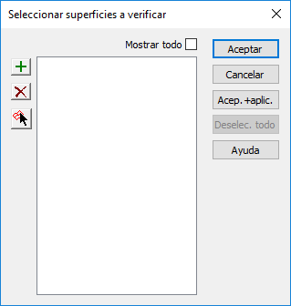

Es posible utilizar el cuadro de diálogo de Seleccionar superficies a verificar para especificar zonas que no se desea mecanizar.
Para abrir el cuadro de diálogo de Seleccionar superficies a verificar, haga clic en Superf. a verificar en la pestaña de Dimensiones del cuadro de diálogo de Propiedades de figura de fresado.
Este cuadro de diálogo está disponible para las figuras de fresado de 3D y, en las trayectorias NT de 2,5D de desbaste, para las de:
- Saliente
- Cajera
- Lateral
- Figuras de planeado creadas con reconocimiento de figuras (cuando el plano de la cara corta los sólidos de abrazadera).
Para configurar superficies a verificar:
- Seleccione las superficies en la lista o haga clic en Seleccionar superficie y seleccione una superficie con el ratón. Para seleccionar más superficies, vuelva a hacer clic en Seleccionar superficie antes de seleccionar cada superficie adicional.
Nota: Seleccione superficies que son más horizontales que verticales. Cuando se selecciona una superficie vertical a verificar, es posible que el fresado se reanude en su otra cara si la superficie a fresar se extiende más allá de la superficie a verificar.
- Haga clic en Aceptar para volver al cuadro de diálogo de Propiedades de figura.
