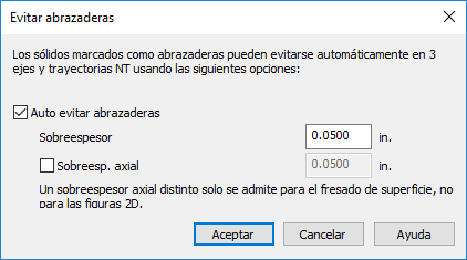

Cuadro de diálogo de Evitar abrazaderas
Para abrir el cuadro de diálogo Evitar abrazaderas, haga clic en el botón Evitar abrazaderas de la página Fresado del cuadro de diálogo Atributos de mecanizado.
Auto evitar abrazaderas — Seleccione la opción para evitar sólidos clasificados como abrazaderas automáticamente. Para definir un sólido como abrazadera, haga doble clic en el nombre en la Vista de pieza y seleccione Usar sólidos como abrazadera en el menú contextual.
Nota: Esta opción se aplica a las trayectorias de estilo NT 2,5D y a las 3D. Es necesario utilizar trayectorias NT tanto en las operaciones de desbaste como en las de acabado si se desea utilizar esta opción en piezas 2,5D.
Sobreespesor — Introduzca la distancia mínima que desea dejar alrededor de las abrazaderas.
Sobreesp. axial — Para configurar sobreespesores axiales y radiales independientes, seleccione esta opción e introduzca la distancia axial (XY) mínima que desee dejar alrededor de las abrazaderas. Cuando se activa Sobreesp. axial, el valor de Sobreespesor se aplica exclusivamente a la distancia radial (Z).
El Sobreesp. axial se ignora en las figuras 2D, y el Sobreespesor se utiliza como el sobreespesor radial y axial.
