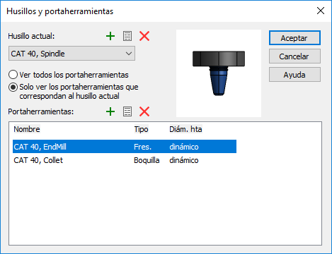

Cuadro de diálogo de Husillos y portaherramientas
Utilice el cuadro de diálogo de Husillos y portaherramientas para ver, modificar y crear husillos y portaherramientas.
Para abrir el cuadro de diálogo de Husillos y portaherramientas, seleccione la pestaña de Figuras & fabricación > panel de Herramientas > Husillos & portaherramientas.
Nota: Las opciones son las mismas que las de la pestaña de Portaherramientas de una herramienta específica.
El cuadro de diálogo de Husillos y portaherramientas refleja el husillo actual y sus portaherramientas. Para cambiar el husillo actual, seleccione el husillo de la lista de Husillo actual. Seleccione un portaherramientas para ver la combinación del husillo y el portaherramientas en la vista previa.
Haga clic en la vista previa de la herramienta para encuadrarla y hacer zoom. La orientación de la vista previa la determina la configuración de la página Opciones > Vista > Máquina. Haga clic con el botón derecho en la imagen para abrir el menú contextual.
Los botones de husillo son:
Crear husillo nuevo — Abre el cuadro de diálogo de Propiedades Husillo. Las dimensiones del husillo actual se adoptan como dimensiones iniciales.
Editar definición del husillo — Abre el cuadro de diálogo de Propiedades del husillo que permite ver y modificar las dimensiones del husillo actual.
Borrar definición del husillo — Elimina el husillo actual y sus portaherramientas.
Los botones de portaherramientas son:
Crear portaherramientas nuevo — Abre el cuadro de diálogo de Propiedades del portaherramientas. Crea un portaherramientas nuevo para el husillo actual. Las dimensiones del portaherramientas actual se utilizan como dimensiones iniciales.
Editar definición del portaherramientas — Abre el cuadro de diálogo de Propiedades del portaherramientas, que permite ver y modificar las propiedades del portaherramientas actual.
Borrar definición del portaherramientas — Elimina el portaherramientas actual.
