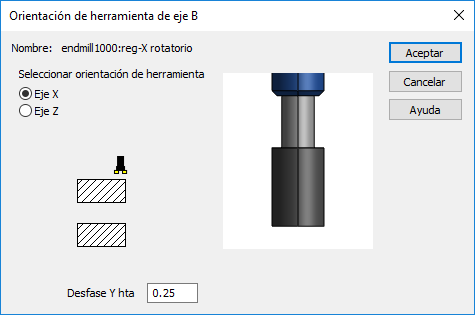

Cuadro de diálogo de Orientación de herramienta de eje B
Utilice el cuadro de diálogo de Orientación de herramienta de eje B para especificar la orientación de la herramienta en TornoFresa.
Para abrir el cuadro de diálogo de Orientación de herramienta de eje B:
  1. Asegúrese de que la opción de TornoFresa está seleccionada en la sección de Trayectoria en la pestaña de Estrategia del cuadro de diálogo de Propiedades de figura.
  2. En la pestaña de Herramientas, haga clic en Fijar orientación herramienta TornoFresa .
Seleccionar orientación de herramienta — Seleccione si alinear la orientación de la herramienta con el Eje X, Eje Y, o Eje B.
Nota: Únicamente es posible utilizar trayectorias de eje X en las figuras de D.E.
Desfase Y hta — Introduzca el desfase Y de la herramienta. El valor por defecto es el 25% del diámetro de la herramienta.
