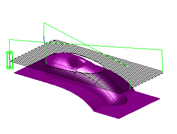

Zigzag — Más parecido a un desbaste paralelo a X. Realiza el desbaste en cada nivel Z con un estilo raster y con una pasada de perfilado opcional alrededor de cada pasada.

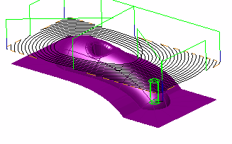

Desfase — Cada pasada se desfasa varias veces para formar las trayectorias.
