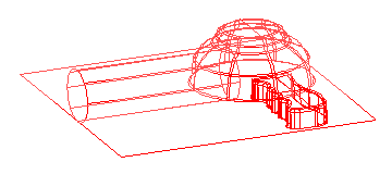

Ejemplo de cilindro
El tubo de ventilación del secador puede modelarse como un cilindro. Seleccione los puntos final y central con el ratón y los botones de Seleccionar, o introduzca las coordenadas explícitas. Asigne a los puntos el valor de 2 pulgadas en Z en el bloque para crear el cilindro a la profundidad adecuada. A continuación asigne al radio el valor de 1 pulgada. El cilindro puede recortarse con el resto del modelo utilizando la superficie reglada.
