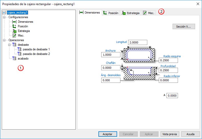

El cuadro de diálogo de Propiedades de figura
El cuadro de diálogo de Propiedades de figura permite editar los atributos de las figuras.
Para abrir el cuadro de diálogo Propiedades de figura:
El cuadro de diálogo de Propiedades de figura tiene una vista de árbol a la izquierda y pestañas a la derecha:
Vista de árbol
Pestañas
La vista de árbol recoge las operaciones y pasadas de la figura. Las pestañas abiertas en el cuadro de diálogo cambian en función del nivel de la vista de árbol seleccionada.
Los atributos de nivel de figura disponibles en el cuadro de diálogo de Propiedades de figura dependen del tipo de figura.
