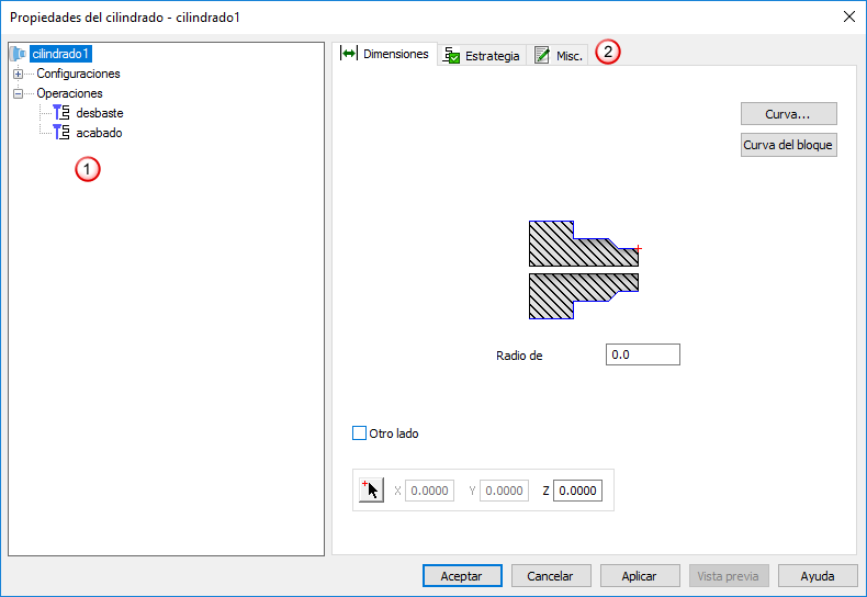

Atributos de figuras de torneado
Vista de árbol
Pestañas
La vista de la pestaña de figuras de torneado recoge las distintas operaciones de la figura:
Figura
Operación
Las pestañas abiertas en el cuadro de diálogo cambian en función del nivel de la vista de árbol seleccionado.
Seleccione el nombre de la figura en el nivel superior de la vista de árbol para acceder a las pestañas del nivel de figura.
Seleccione una operación en la vista de árbol para acceder a las pestañas del nivel de operación.
