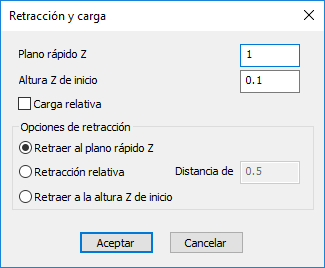

Cuadro de diálogo de Retracción y carga
Para abrir el cuadro de diálogo de Retracción y carga, haga clic en el botón de Retrac./carga en la pestaña de Fresado de una figura de fresado de superficie.
Plano rápido Z — Introduzca la distancia de seguridad mínima en Z sobre la pieza.
Antes de realizar un movimiento rápido separado de la figura, la herramienta se retrae al Plano rápido Z configurado para esa figura. Si la siguiente figura tiene un Plano rápido Z distinto, el movimiento rápido se inicia desde la altura Z definida para ese plano. La herramienta se coloca en el Plano rápido Z para esta figura.
Este valor es relativo a la parte superior del bloque en el sistema de coordenadas de usuario actual. Compare con Altura Z de inicio.
Altura Z de inicio es la distancia por encima de una figura en la que la herramienta comienza el avance. En el caso del taladrado de agujeros profundos, el taladro retrocede a esta distancia entre picadas. Compare con Plano rápido Z.
Carga relativa
Opciones de retracción
