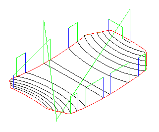

Retracción relativa — Cuando la herramienta retrocede con un movimiento rápido hasta una nueva posición por medio de la opción de Retracción relativa, la herramienta solo retrocede hasta la altura a la que tenga que ir más la cantidad de Dist. seg. que se introduzca, por ejemplo:

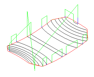

Retraer a altura Z de inicio puede ahorrar tiempo en las figuras de fresado pues la herramienta retrocede a una altura Z de inicio más baja después del mecanizado:
