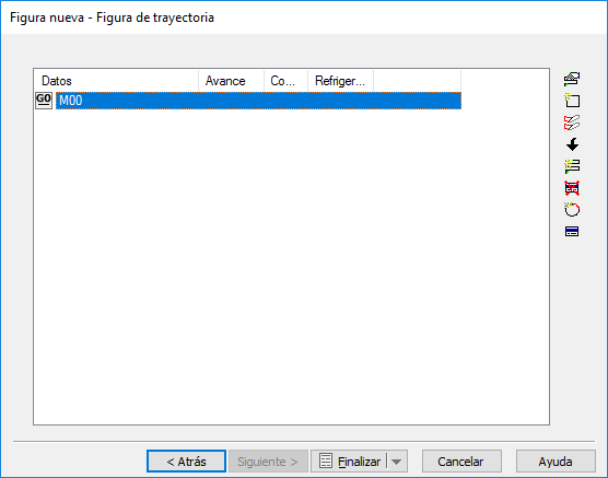

- En la página de Figura nueva - Curva u operación, seleccione Texto cód. CN e introduzca M00 (o M01).
- Haga clic en Siguiente. Se abre la página de Figura nueva - Figura de trayectoria.
La página cuenta con los mismos botones de edición de trayectorias que la pestaña de Trayectorias del cuadro de diálogo de Propiedades de trayectoria.
- Haga clic en Finalizar. La figura de trayectoria se incorpora en la Vista de pieza y en la pestaña de Lista Op.
