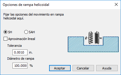

Cuadro de diálogo de Opciones de rampa helicoidal (nivel de documento)
Es posible utilizar el cuadro de diálogo de Opciones de rampa helicoidal para configurar las opciones de rampa helicoidal predeterminadas en figuras de fresado.
Para abrir el cuadro de diálogo de Opciones de rampa helicoidal, seleccione Rampa helicoidal en la página de Entr./sal./rampa del cuadro de diálogo de Atributos de mecanizado y haga clic en Opciones helicoidales.
Seleccione la dirección para la rampa helicoidal entre SH (sentido horario) o SAH (sentido antihorario).
Aproximación lineal — Seleccione esta opción para aproximar los movimientos en arco con movimientos lineales.
Tolerancia de aproximación lineal — Introduzca una tolerancia para controlar la precisión de la Aproximación lineal en relación a la hélice teórica. Cuanto menor sea el valor, más exacta es la aproximación.
Diámetro de rampa — Introduzca el diámetro de la hélice que se va a utilizar en el movimiento en rampa helicoidal.
