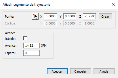

Cuadro de diálogo de Añadir segmento de trayectoria
Para abrir el cuadro de diálogo de Añadir segmento de trayectoria, haga clic en Añadir segmento en la pestaña de Trayectorias del cuadro de diálogo de Propiedades de figura de fresado.
Este cuadro de diálogo permite insertar un punto nuevo antes del punto seleccionado en ese momento. Para crear puntos, introduzca las coordenadas del Punto nuevo, asigne un Avance o seleccione la opción de Rápido, introduzca, o no, una Espera en segundos y haga clic en el botón de Crear. Cuando se hayan creado todos los puntos, haga clic en Aceptar.
Nota: Cuando se crea un único punto, es necesario hacer clic en el botón de Crear y en el de Aceptar.
