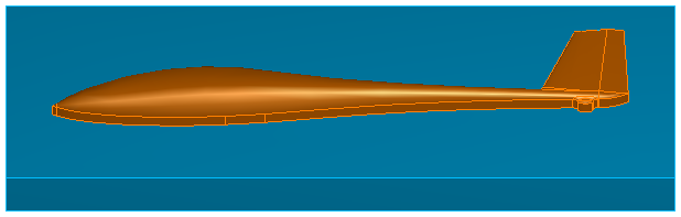

Es posible utilizar De abajo arriba para mecanizar esta pieza de molde de planeador:
Después de un desbaste de nivel Z y un acabado de 2,5D, se utiliza una estrategia de acabado de nivel Z, con Altura de cresta para controlar la forma de la trayectoria de herramienta.

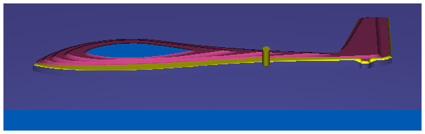

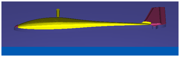

Simulación de 3D con De abajo arriba sin seleccionar:
La herramienta de fresad esférica (en amarillo) comienza en la parte superior, en el medio, cortando hacia fuera con el centro de la herramienta.

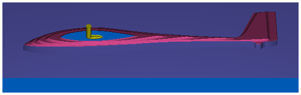

El resultado con De abajo arriba seleccionado:
La herramienta comienza en la parte inferior fuera de la pendiente y fresa hacia arriba y hacia dentro en dirección al centro para utilizar el lateral de la herramienta, que tiene una superficie de corte mejor.
