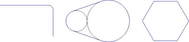

Las curvas son trayectorias de 2 o 3D con las que se pueden crear superficies, sólidos y figuras. Es posible crearlas en FeatureCAM o importarlas desde un sistema CAD. Las curvas se representan en azul, por ejemplo:
Las curvas pueden ser abiertas o cerradas. Los puntos finales de las curvas abiertas no coinciden. En ocasiones es necesario crear figuras a partir de curvas cerradas. Las curvas cerradas configuran áreas separadas del exterior de la curva.
