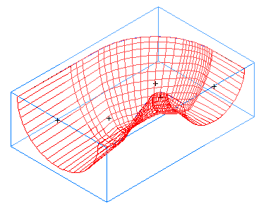

Ejemplo de superficies por curva guía
Es posible utilizar una superficie por curva guía para crear una forma de depresión que se estrecha como se muestra en la imagen. Es fácil de dibujar con dos curvas de límite en la superficie de bloque, y dos curvas finales arqueadas. En este caso el control del comportamiento de la superficie entre curvas es menor que si hubiera utilizado una superficie solevada para crear la misma forma.
