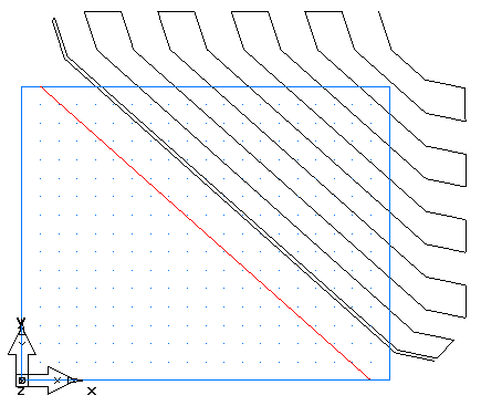

Este ejemplo muestra el comportamiento sin seleccionar Todo paso lateral.

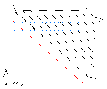

Y con Todo paso lateral seleccionado:
