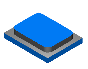

Para utilizar el acabado de abanico para cortar la figura de saliente:
  1. Crear una figura de saliente.
