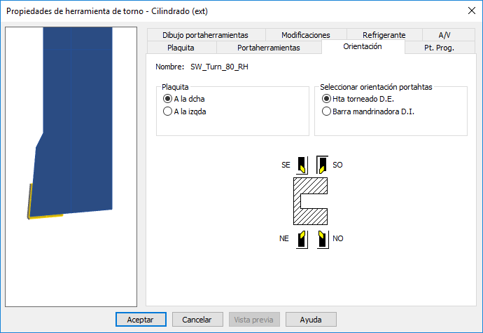

Pestaña de Orientación
En la pestaña de Orientación es posible configurar la orientación del portaherramientas en la máquina y la lateralidad de la herramienta.
Haga clic en la vista previa de la herramienta para encuadrarla y hacer zoom. La orientación de la vista previa la determina la configuración de la página Opciones > Vista > Máquina. Haga clic con el botón derecho en la imagen para abrir el menú contextual.
Nombre — Especifica el nombre de la herramienta actual.
Nota: Para cambiar el Nombre de la herramienta, utilice la pestaña de Plaquita/Tipo.
Plaquita — Defina la lateralidad de la herramienta como A la dcha o A la izda.
Seleccionar orientación portahtas:
Nota: Cuando la opción de Auto orientación de herramienta está seleccionada en la página de Misc. del cuadro de diálogo de Atributos de mecanizado, se ignora la orientación del portaherramientas y las herramientas se pueden utilizar en cualquier orientación.
