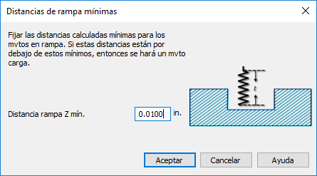

Cuadro de diálogo de Distancias de rampa mínimas
Es posible utilizar el cuadro de diálogo de Distancias de rampa mínimas para asignar una distancia de rampa Z mínima, por debajo de la que tienen lugar los movimientos de carga.
Para abrir el cuadro de diálogo de Distancias de rampa mínimas, haga clic en Rampa mínima en la pestaña de Carga del cuadro de diálogo de Propiedades de figura de fresado.
Distancia rampa Z mín. — La distancia de rampa vertical mínima permitida. Cuando la Distancia rampa Z mín. es mayor que la distancia de rampa calculada o la Distancia rampa máx., la herramienta realiza movimientos de carga.
