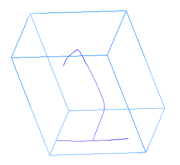

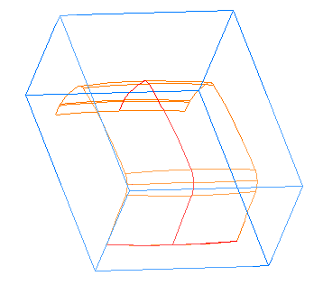

La carcasa del altavoz utiliza una superficie de barrido para convertir los lados superior, posterior, y el fondo en una superficie. Las curvas fuente constituyen un segmento de círculo de gran diámetro (1000 pulgadas) y una línea central que recorre los tres lados (en el diámetro máximo del segmento). Se ha desactivado el Barrido traslacional en esta superficie para mantener el arco con la misma orientación respecto al eje durante todo el barrido. La parte inferior ligeramente arqueada se aplana más adelante con una operación de Modificar superficie.
