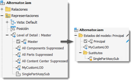

En la imagen siguiente, el nivel de detalle principal, el nivel de detalle definido por el usuario y el nivel de detalle sustituto se convierten en estados del modelo. Se eliminan los niveles de detalle desactivados definidos por el sistema.
