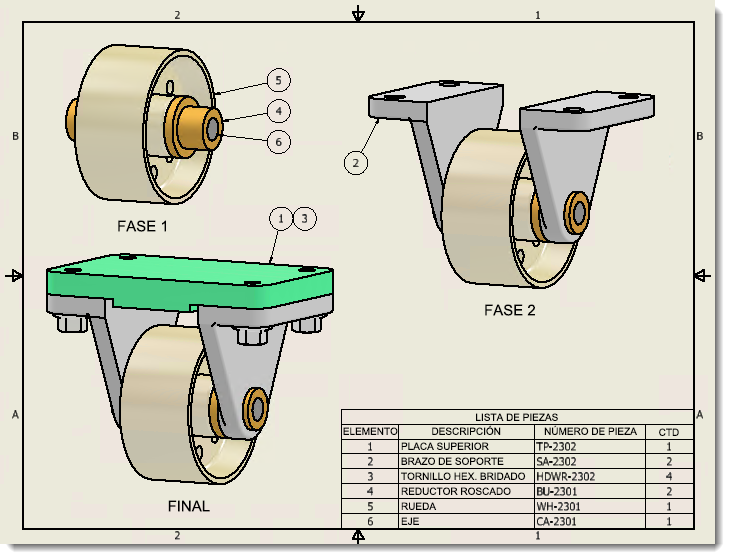

Estados del modelo en dibujos
Puede seleccionar un estado del modelo al crear una vista de dibujo. Cada estado del modelo puede tener miembros e iProperties exclusivos. Una vista creada a partir de un estado del modelo sustituto refleja el estado de la pieza sustituta en la vista de dibujo.
También puede seleccionar representaciones de vista de diseño y posicionales, de forma que la vista muestre la combinación.
Una vez creada la vista, puede editarla para cambiar a una representación diferente, si lo desea.

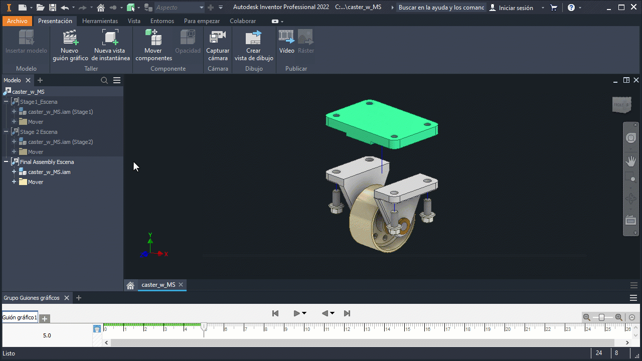

Estados del modelo en presentaciones
Al igual que los dibujos y otros ensamblajes, las presentaciones utilizan estados del modelo especificados.
En el ensamblaje, cree una entrada de estado del modelo y guarde el archivo. En un nuevo archivo de presentación, use Insertar modelo y vaya al ensamblaje que desee. Utilice Opciones para especificar el estado del modelo apropiado.
Además, una presentación se actualiza para reflejar los cambios en el estado del modelo. Por ejemplo, si se añaden movimientos en una presentación y, a continuación, se edita el estado del modelo en el ensamblaje para desactivar más piezas, cuando se vuelve a la presentación se muestra el nuevo estado. Si se han suprimido piezas que participan en un movimiento, se suprimen los movimientos.
Nota: Un estado del modelo sustituto es una pieza única y no se puede explosionar.

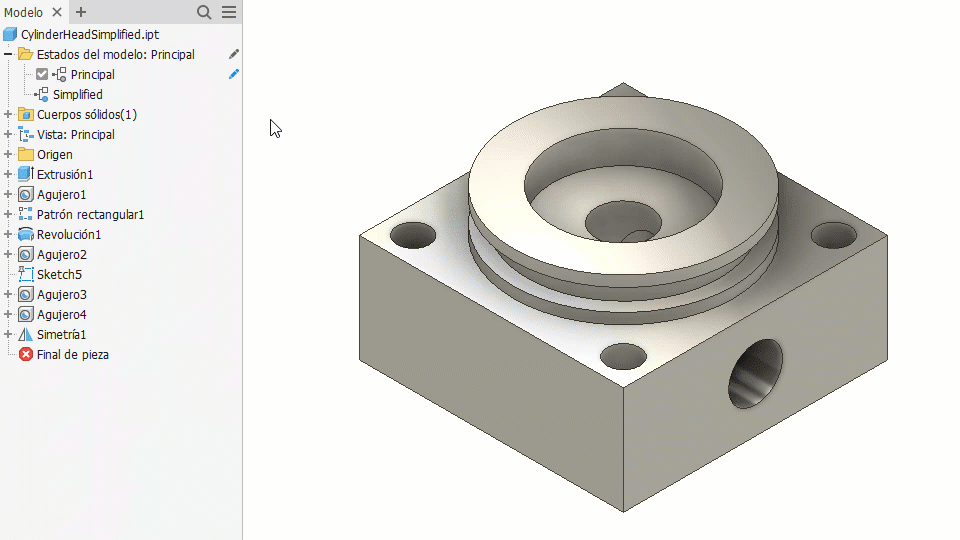

Crear un estado del modelo simplificado
Cree un estado del modelo en un archivo de pieza y desactive las operaciones para crear un modelo simplificado. Esto puede ser útil para la simulación y el análisis.
