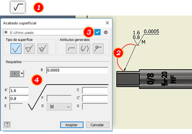

panel Símbolos
Superficie.
Coloque el cursor sobre un cuadro de edición para mostrar una información de herramientas con una descripción detallada.
Prolongar añade una cola al símbolo.
Mayoría indica que este símbolo especifica las características de superficie normalizadas del dibujo.
Sobre todo el contorno añade la indicación de todo el contorno al símbolo. El diámetro especificado en el estilo de directriz.
Define las características de la superficie. Introduzca los valores pertinentes en los cuadros. El esbozo de los campos viene determinado por el estilo de textura de superficie.
para añadir símbolos gráficos a los campos de requisitos. Haga clic en el campo y seleccione el símbolo que desee añadir en esa ubicación.
y acepte el nombre por defecto, o bien especifique uno basado en sus convenciones de denominación.
