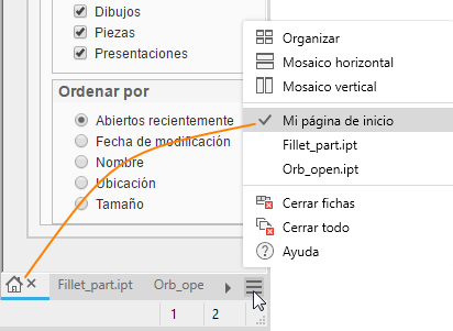

Los documentos se pueden mostrar en una o varias ventanas en uno o más monitores. Cuando se inicia Inventor, la ventana por defecto es "Mi página de inicio" y la ficha muestra el icono
. Puede desactivar la visualización por defecto en Opciones de la aplicación, en la ficha General. El menú de la ficha de documentos muestra las opciones de diseño de la ventana y el documento activo.

Menú Documentos
Puede crear diseños de ventana con el menú Documentos en el extremo derecho de la barra de fichas de la ventana.
