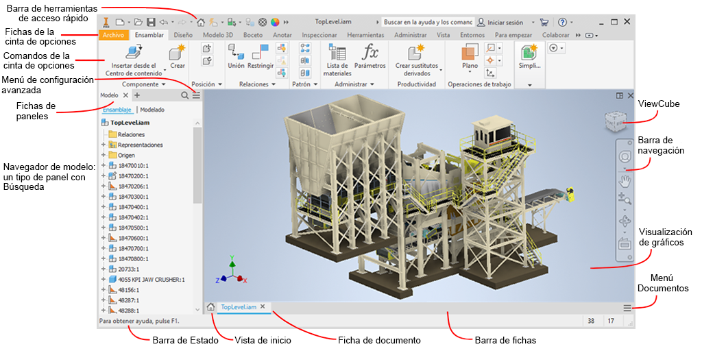

Cuando se abre un archivo, se muestra en la ventana gráfica por defecto. Si hay varios archivos abiertos, cada uno de ellos aparece en su propia ventana gráfica. Puede abrir el mismo documento en varias ventanas y puede arrastrar documentos para establecer un marco de ventana independiente u otro marco de ventana. Los documentos abiertos se actualizan en tiempo real, independientemente de la ventana donde se muestran.
Una sola sesión de Inventor puede abarcar varios monitores y varias ventanas.
La ventana de la aplicación Inventor es la ventana que contiene uno o más de los documentos de Inventor.
Marco de ventana principal (PWF)
Navegador de modelo: un panel que contiene el componente, el dibujo o la presentación en la que se trabaja en la ventana activa. El navegador se puede anclar en cualquier ventana o dejarse flotando en la pantalla.
en la parte superior izquierda de la visualización de gráficos. Haga clic en el icono para ver los paneles del navegador disponibles para el documento activo. También puede utilizar el siguiente método:
En la cinta de opciones, panel Ver
panel Ventanas
Interfaz de usuario.
El navegador de modelo se pueden anclar a cualquier marco de ventana de Inventor.
Para obtener más información sobre los distintos navegadores, consulte: navegador de Inventor

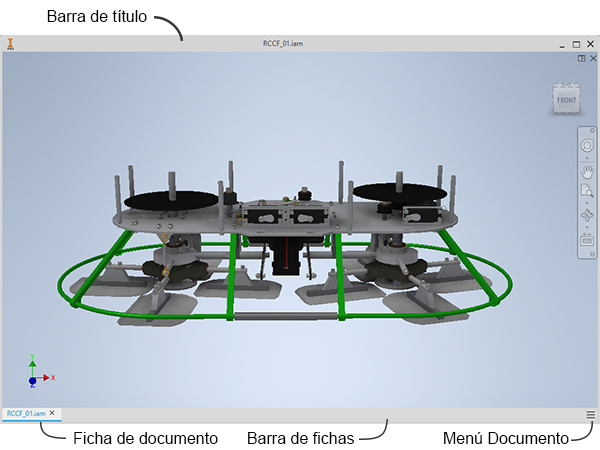

Marco de la ventana secundaria (SWF)
Se produce cuando una ficha se arrastra desde la barra de fichas y se suelta en otra ubicación. Puede abrir varias ventanas secundarias. Puede anclar el navegador de modelo, el panel de propiedades y otros documentos a estas ventanas. Si un ensamblaje está abierto en un SWF y abre un documento desde ese ensamblaje, el documento se abre en dicha ventana.
ficha Vista
panel Ventanas de la cinta de opciones, haga clic en Cambiar y seleccione un documento de la lista. Cuando hay más de nueve archivos abiertos, aparece la opción Más ventanas en la parte inferior de la lista desplegable. Haga clic en Más ventanas para abrir el cuadro de diálogo Seleccionar ventana, desde el que se puede activar otro archivo.
Cuando se trabaja en varios monitores y ventanas, se pueden anclar elementos de interfaz, como paneles de propiedades o el navegador de modelo, en distintas ventanas. Puede consolidar los elementos de la interfaz y las ventanas en la ventana principal de Inventor. Vaya a la ficha Vista
Ventanas y haga clic en Restablecer disposición de la interfaz de usuario o a Herramientas
menú desplegable Opciones
y haga clic en Restablecer disposición de la interfaz de usuario.
