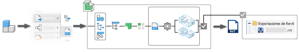

Exportación de un modelo RVT
Con un modelo de ensamblaje abierto:
  1. En el menú Archivo Exportar , haga clic en Exportar a RVT. Se muestra el panel de propiedades Simplificar.
