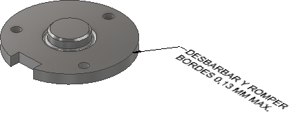

Adición o edición de una línea de directriz con texto
El texto de directriz se crea por defecto con una directriz de un solo segmento. Para crear más segmentos de directriz, inicie el comando, haga clic con el botón derecho y haga clic en Directriz de un solo segmento para anular la selección de la opción.
  1. En la cinta de opciones, haga clic en la ficha Anotar panel Notas Texto de directriz .
  2. Seleccione el punto de anclaje en la geometría.
  3. Si lo desea, haga clic con el botón derecho del ratón y lleve a cabo una de las siguientes acciones:
    • Haga clic en Alinear a la geometría en el menú contextual y, a continuación, seleccione una arista o un eje para orientar el texto.
    • Haga clic en Seleccionar el siguiente plano candidato en el menú contextual o utilice el acceso directo BARRA ESPACIADORA para recorrer cíclicamente los planos alternativos.
  4. Haga clic para colocar el extremo de la directriz.
  5. Añada el texto que quiera en el cuadro de diálogo Asignar formato a texto y, a continuación, haga clic en Aceptar o en Aplicar para crearlo.
  6. Para editar un texto de directriz, lleve a cabo una de las siguientes acciones:
    • Seleccione la directriz en la visualización o en el navegador, haga clic con el botón derecho del ratón y seleccione Editar en el menú contextual.
    • Haga doble clic en la directriz en la visualización o en el navegador.
    Cambie los valores necesarios y, a continuación, haga clic en Aceptar.

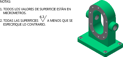

Adición de una nota general
  1. En la cinta de opciones, haga clic en la ficha Anotar panel Notas Nota general .
  2. Seleccione el cuadrante en la visualización donde colocar la nota.
  3. Añada el texto que quiera en el cuadro de diálogo Asignar formato a texto y, a continuación, haga clic en Aceptar o en Aplicar para crear la nota. La nota se muestra normal a la vista.
Consejo: Para cambiar el tamaño del texto de la nota, defina la escala de anotación en Opciones de la aplicación > ficha General.
Adición de una nota de perfil general
Una nota de perfil general añade control para las caras que no se identifican con una anotación de operación de tolerancia.
  1. En la cinta de opciones, haga clic en la ficha Anotar panel Notas Nota de perfil general .
  3. En el texto de la nota, seleccione <<GENERAL_PROFILE_TOL>> y, a continuación, haga clic en el icono Insertar/Editar anotación para especificar el valor de tolerancia.
  4. Defina el valor de tolerancia, añada el texto que quiera en el cuadro de diálogo Asignar formato a texto y, a continuación, haga clic en Aceptar o en Aplicar para crear la nota.
    La nota se muestra normal en la vista.
Edición de una nota
Para editar una nota general o una nota de perfil general:
  1. Localice la nota en el navegador, haga clic con el botón derecho del ratón y seleccione Editar.
  2. Cambie los valores necesarios y, a continuación, haga clic en Aceptar.
  3. Consejo: Si establece el filtro de selección en Seleccionar anotaciones en la barra de herramientas de acceso rápido, puede hacer doble clic en una nota en la visualización para editarla.
