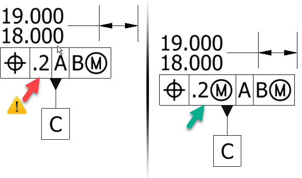

Una de las condiciones siguientes ya existe en el modelo:
- Falta un valor de tolerancia obligatorio (o está establecido en cero) relativo a una anotación de tolerancia.
- No se ha especificado el modificador de condición de material de zona de una tolerancia geométrica, pero es obligatorio. Por ejemplo, en relación con una tolerancia de posición.
Para resolver el problema, añada la tolerancia o el modificador que falte.
