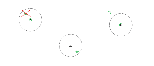

Cuando se buscan puntos idénticos por su posición, los puntos que se encuentran dentro de los valores de tolerancia se consideran idénticos.
Cuando se buscan puntos idénticos por su identificador, los puntos con el mismo número de punto se consideran idénticos.
Sin embargo, los puntos idénticos por su posición o número de punto pueden tener códigos de campo diferentes. Si es el caso, aparece el cuadro de diálogo Códigos de campo diferentes. Por ejemplo, dos puntos muy cercanos con códigos de campo diferentes. Puede decidir si los puntos son idénticos o no en el cuadro de diálogo Códigos de campo diferentes. El cuadro de diálogo muestra el identificador y el código de campo de ambos puntos y ofrece las opciones de la tabla siguiente:
