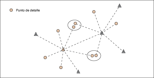

En el paso 5 del cálculo, se identifican los puntos que se han medido más de una vez. La aproximación del paso anterior del cálculo ofrece coordenadas para todos los puntos. Normalmente, las coordenadas de los puntos idénticos varían ligeramente.
Para realizar el ajuste, los puntos idénticos deben fusionarse e introducirse como un punto desconocido.
