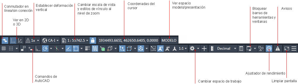

Barras de estado
El área de la parte inferior de la ventana de la aplicación presenta información de estado e incluye algunos controles para modificar la vista.
Barra de estado
Las instrucciones para el comando actual reemplazan algunos elementos de la barra de estado. Algunos elementos solo aparecen mientras la operación se está realizando, por ejemplo, durante la publicación o el trazado.
Para añadir un elemento a la barra de estado
  1. Emplee uno de los siguientes métodos:
    • Haga clic en el Menú de barra de estado de dibujo (la flecha hacia abajo situada en el extremo derecho de la barra de estado superior).
    • Haga clic en el Menú de barra de estado de aplicación (la flecha hacia abajo situada en el extremo derecho de la barra de estado inferior).
  2. Seleccione el elemento que desea añadir.
    Nota:
    Para eliminar un elemento añadido, vuelva a seleccionarlo en el mismo menú.
