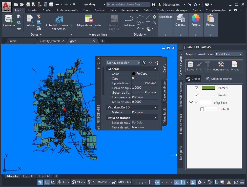

Lección 2: Conceptos básicos del Conjunto de herramientas AutoCAD Map 3D
Empiece por familiarizarse con la ventana de Conjunto de herramientas AutoCAD Map 3D:
La ventana de Conjunto de herramientas AutoCAD Map 3D
