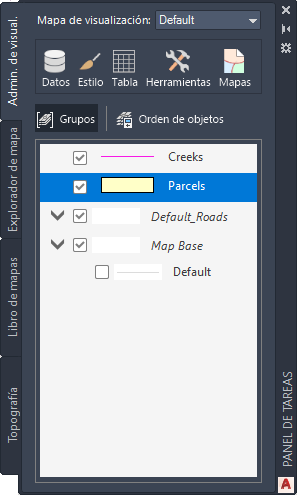

  1. Seleccione la capa Parcels y haga clic en Estilo.
  2. En el Editor de estilos, haga clic en la celda situada bajo Etiqueta de elemento en la mitad inferior de la ventana.

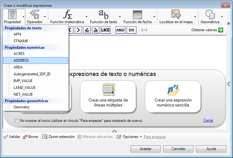

  4. En la ventana Crear o modificar expresiones, elimine la expresión actual para que la ventana esté vacía.
  5. Haga clic en Función de textoConcat.
    Se insertará una expresión. Tiene dos marcadores de posición de propiedad.
  6. Para sustituir la entrada de la primera propiedad, selecciónela y haga clic en Propiedad en la parte superior de la ventana Crear o modificar expresiones. Seleccione la propiedad numérica ADDRESS.
  7. Coloque el cursor después de la coma, después de la propiedad ADDRESS.
  8. Escriba'\P', para ir a una nueva línea después del número de dirección.
    Escriba la entrada tal como se muestra, con las comillas, la letra P en mayúsculas y con una coma después de las comillas de cierre.
  9. Haga clic en la entrada Propiedad de texto y seleccione la opción para indicar una propiedad.
  10. Seleccione la propiedad de texto STNAME.
  11. Suprima los corchetes y los puntos suspensivos de dentro de los paréntesis, así como la coma final.
  12. Haga clic en Validar (en la parte inferior del cuadro de diálogo) para asegurarse de que la expresión es válida.
  13. Haga clic en Aceptar.
