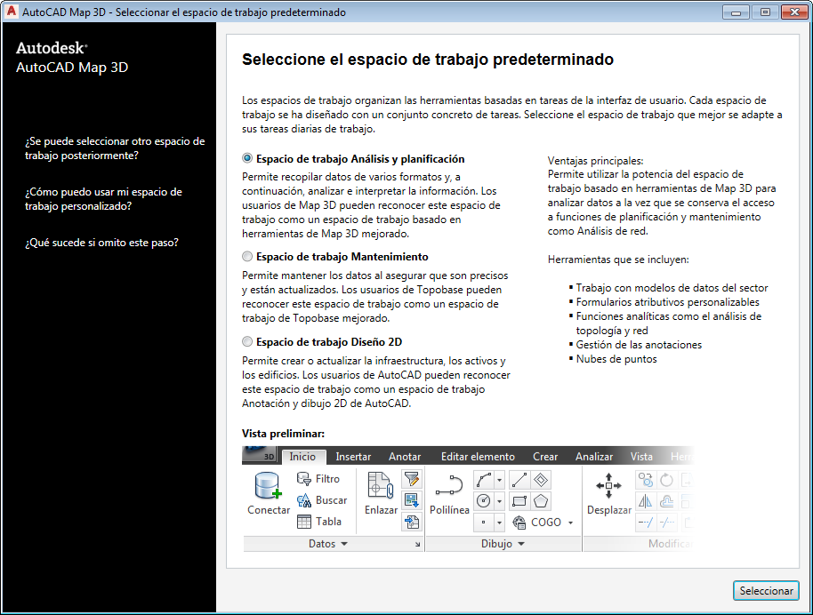

Conjunto de herramientas AutoCAD Map 3D se proporciona con espacios de trabajo predefinidos. Cada espacio de trabajo organiza y muestra los comandos y las barras de herramientas de forma diferente. Cuando inicia Conjunto de herramientas AutoCAD Map 3D por primera vez, se le solicita que elija el espacio de trabajo por defecto.
Para cambiar el espacio de trabajo predeterminado
  1. Haga clic en la ficha Ayuda > Descripción de la interfaz de usuario > Seleccionar espacio de trabajo .
  2. Seleccione un espacio de trabajo por defecto.
    La próxima vez que inicie Conjunto de herramientas AutoCAD Map 3D, se abrirá el nuevo espacio de trabajo por defecto.
