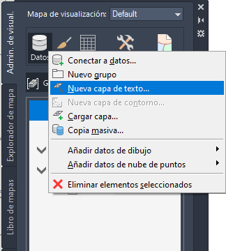

  2. En el Panel de tareas, cambie al Administrador de visualización, si aún no se ha mostrado.
  3. En el Administrador de visualización, haga clic en DatosNueva capa de texto
  4. En el cuadro de diálogo Elegir archivo de base de datos espacial, indique un nombre y una ubicación para el archivo SDF que almacenará la información de la capa. Haga clic en Guardar.

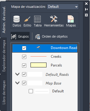

    La nueva capa de texto se añade al Administrador de visualización. El nombre de la capa por defecto es Anotación.
  6. Para cambiar el nombre de la capa, selecciónela y haga clic en su nombre actual. Indique un nombre nuevo, como por ejemplo "Downtown Redding".
