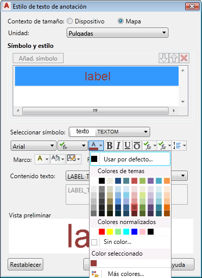

  2. En el Panel de tareas, haga clic en Estilo.
  3. En el Editor de estilos, haga clic en la celda situada bajo Estilo.
  4. En el cuadro de diálogo Aplicar estilos a capa de texto, ponga el texto en negrita y en color rojo oscuro.
    Estos valores constituyen los valores por defecto de todos los ejemplares de capa de texto que añada. Puede modificar los valores por defecto de un ejemplar concreto al insertarlo.
  5. Haga clic en Aplicar y cerrar.
