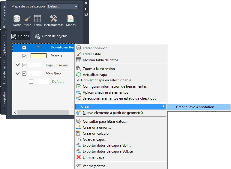

  1. En el Administrador de visualización, haga clic con el botón derecho en la capa Downtown Redding. Haga clic en CrearCrear nueva anotación.
    Cada anotación es un "ejemplar de texto". Puede añadir varios ejemplares de texto a una capa de texto. Cuando más adelante conecte con la capa de texto, todos los ejemplares de texto se insertan en el mapa.

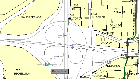

  2. Haga clic en el mapa, en el espacio en blanco que figura justo debajo del trébol del centro de la ciudad.
  3. Realice las siguientes acciones:

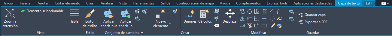

  4. Haga clic en la ficha contextual de la Capa de textogrupo Conjunto de cambiosAplicar check-in.
    Puesto que la capa de texto es un banco de datos, aplique un check-in a los cambios realizados para que estén disponibles en otros mapas.

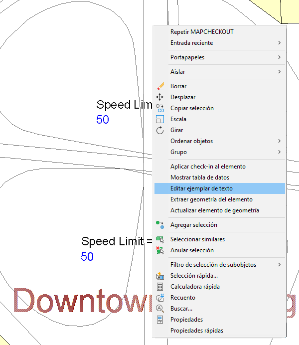

  5. Para cambiar el contenido de la capa de texto, selecciónela en el mapa.
  6. Haga clic con el botón derecho en el texto y elija Editar ejemplar de texto.
  7. Cambie el contenido de este ejemplar de texto a "Redding" y haga clic fuera del ejemplar de texto.
  8. Haga clic en Aplicar check in de nuevo para actualizar el banco de datos de la capa de texto.
