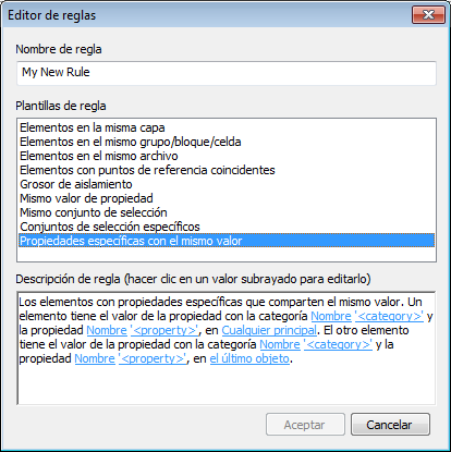

- En la ficha Reglas, haga clic en el botón Nuevo.
- En el cuadro de diálogo Editor de reglas, escriba el nuevo nombre de la regla.
- En la lista Plantillas de regla, haga clic en la plantilla que desea utilizar.
- En el cuadro Descripción de regla, haga clic en cada uno de los valores subrayados para personalizar la regla. Las plantillas que incorpora el programa disponen de los siguientes valores personalizados:
- Nombre. Use el nombre de la categoría o propiedad tal y como se muestra en la interfaz (recomendado). También puede seleccionar el Nombre interno, al que se accede a través de la API (solo para usuarios avanzados).
- "<categoría>". Seleccione la categoría de la lista a la que pertenece la propiedad que desea definir. En la lista desplegable sólo están disponibles las categorías que aparecen en la escena.
- "<propiedad>". Seleccione en la lista la propiedad que desea definir. Como en el caso anterior, en la lista desplegable sólo están disponibles las categorías que aparecen en la escena.
- Cualquier principal. Busca la propiedad definida en la selección especificada Cualquier principal es la opción por defecto, pero también puede optar por seleccionar un modelo, una capa, el último objeto o la geometría.
- El último Objeto. Busca la propiedad definida en la selección especificada El último objeto es la opción por defecto, pero puede optar por seleccionar Cualquier principal, un modelo, una capa o la geometría.
- "<conjunto>". Seleccione en la lista disponible el conjunto que necesita para definir la regla. En la lista desplegable sólo están disponibles los conjuntos de selección y de búsqueda predefinidos.
- Haga clic en Aceptar. La regla se agrega al área Ignorar conflictos entre de la ficha Reglas.
