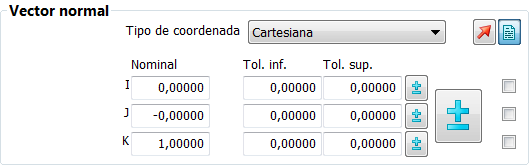

El área de Nominal de coordenada permite configurar los nominales del Vector normal del elemento. PowerInspect puede incluir en el informe la diferencia entre los valores nominales y los medidos. Utilice los siguientes atributos:
Tipo de coordenada — Seleccione una entrada de la lista para configurar el formato nominal. Seleccione la opción de:
para abrir el cuadro de diálogo de Configuración de los límites de la entidad.
Nominales — Introduzca los nominales de la figura en los campos de Nominal.
Por ejemplo, en el Vector normal, el nominal se introduce con valores de tipo IJK:

Incluir en el informe — Utilice las casillas que hay a la derecha de los valores nominales para seleccionar la información que aparece en el informe y las etiquetas de la vista CAD. En el ejemplo de arriba, no se ha incluido ninguno de los valores IJK en el informe o las etiquetas.
