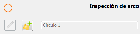

Cuando se crea un elemento, PowerInspect le asigna un nombre único y lo muestra en el cuadro de diálogo de Inspeccionar. Por ejemplo:
Para cambiar el nombre, introduzca uno nuevo.
Cuando se seleccionan elementos de la secuencia de inspección, los cuadros de diálogo de Inspección se pueden utilizar en los modos de edición o creación.
Editar — Haga clic en este botón para cambiar los detalles del elemento seleccionado. Desactive el botón para volver al modo de vista.
Nuevo — Haga clic en este botón para crear un elemento nuevo a partir del elemento seleccionado.
Después de modificar los detalles del elemento, haga clic en el botón de Aceptar
para guardar los cambios y vuelva al modo de vista o haga clic en el botón de Cancelar
para volver al modo de vista sin guardar los cambios.
