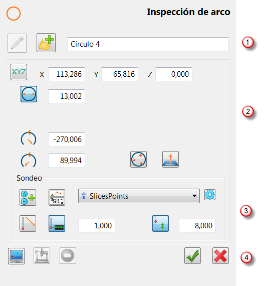

Cuando el botón de Generar la trayectoria de sonda está desactivado en la pestaña de Figuras y se crea o se selecciona un elemento en el que hay una trayectoria de sonda, la pestaña de Figuras abre el cuadro de diálogo de Inspección del elemento. Utilice este cuadro de diálogo para ver y cambiar los detalles de sondeado del elemento y para configurar el tipo de trayectoria de sonda con el que va a medirlo.
El cuadro de diálogo mostrado depende del tipo de elemento seleccionado. Las opciones disponibles para un elemento dependen del tipo de máquina para la que va a crear la inspección. En este ejemplo, se muestra el cuadro de diálogo que aparece al crear o editar un elemento de círculo para la inspección en una máquina CNC.
Cada cuadro de diálogo contiene las siguientes secciones:
Nombre y modo: especifica el nombre del elemento.
Parámetros: configura los parámetros seleccionados del elemento, como los valores nominales, los ángulos inicial y final y si la figura se sondea interna o externamente. Los parámetros mostrados dependen del tipo de elemento seleccionado.
Sondeo: determina cómo se crea la trayectoria de la sonda de la figura seleccionada y dónde se encuentran los puntos de sondeo en la trayectoria.
Barra de herramientas: utilice estos botones para simular trayectorias de sonda, eliminar puntos de las trayectorias y guardar o cancelar los cambios introducidos en el elemento.
Haga clic en
para actualizar el elemento seleccionado; haga clic en
para crear un nuevo elemento del tipo seleccionado.
