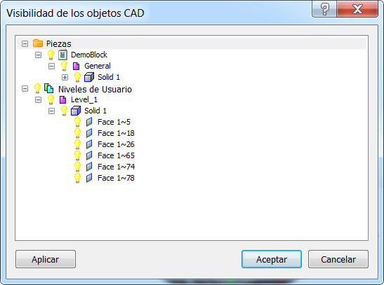

Para seleccionar las superficies y niveles CAD visibles en la vista CAD:
para expandir las carpetas y visualizar los niveles y objetos con los que se va a trabajar.
junto a la entrada que no debe aparecer en la Vista CAD; el icono cambia a
y el icono de cualquier nivel u objeto principal cambia a
para indicar que uno o más subensamblajes están ocultos.En este ejemplo, se visualiza el modelo CAD al completo porque todas las entradas de nivel y objeto están seleccionadas:
con estas selecciones, las caras Face 1~5 y Face 1~78 del nivel Level_1 están ocultas:
Para visualizar entradas en la vista CAD, vuelva a hacer clic en sus iconos de
