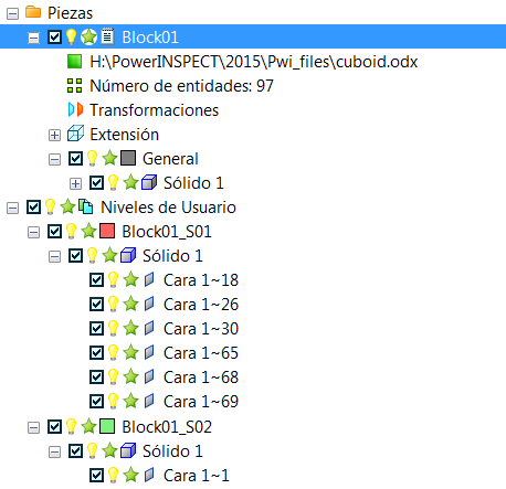

Para mostrar información sobre un modelo CAD, así como sobre sus niveles y objetos, haga clic en
junto a Piezas
y Niveles de Usuario
. Por ejemplo:
Para cambiar el color con el que se muestran los niveles en la vista CAD, haga clic en la casilla de color
junto al nivel correspondiente. En la paleta de color, haga clic en el color que se va a utilizar en el nivel.
