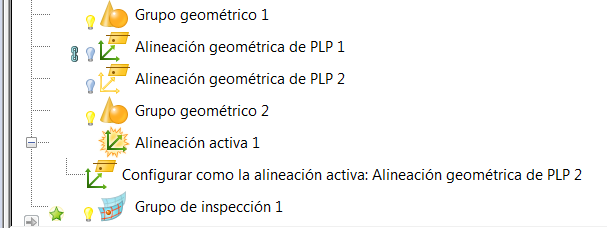

En este ejemplo, la alineación activa se configura inicialmente como Alineación Geométrica PLP 2 (indicado por el icono de la alineación en dorado). Cuando se ejecuta el elemento de Alineación activa 1, se restablece la alineación activa a la Alineación geométrica de PLP 1:
